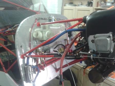

Postby JuanMarais » Fri Mar 08, 2013 3:49 am

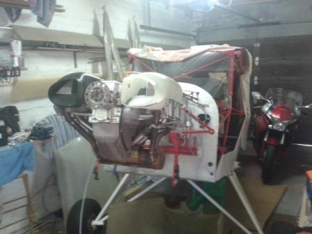

Vordering met engine installasie
Bushbaby Explorer : ZU-FYJ

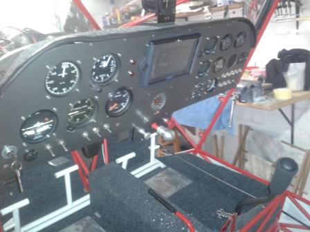

Postby JuanMarais » Fri Mar 08, 2013 3:53 am
Panel met throttle, choke en carb heat

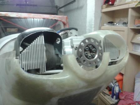

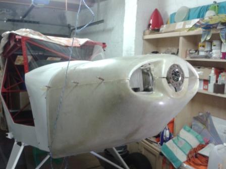

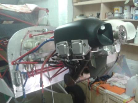

Postby JuanMarais » Fri Mar 08, 2013 3:58 am
Cowling werk nie so lekker met die RAM air ducks nie
KFA
Posts: 2789
Location: Now at Petit (FARA)
Re: Bushbaby Explorer 153
Postby KFA » Fri Mar 08, 2013 8:08 am
Hulle werk. Jy moet eerstens "n backplate vir die spinner opsit want dit bepaal die hoogte van die cowl. Tweedens moet die kante van die ducts laer getrim word en derdens moet jy op die knop bo op die duct aan die voorpunt moet jy 'n stuk uitsny sodat die knop plat is. EK sal kyk of ek foto's n het erens.

JuanMarais
Posts: 94
Joined: Wed Mar 23, 2011 2:35 pm
Postby JuanMarais » Fri Mar 08, 2013 11:57 pm
Maak sin, ek sal probeer sodra ek terug is. Makliker gese as gedaan... Waar kan ek olie koop, ek sukkel?

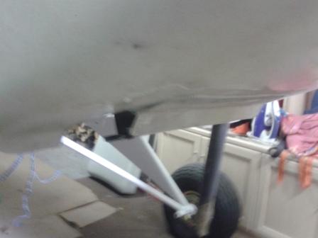

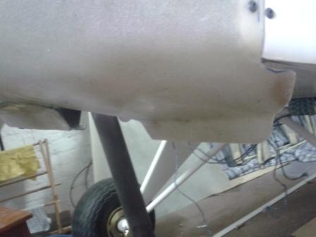

Postby JuanMarais » Wed Apr 10, 2013 8:22 pm
Stefan dink jy die fairing lip gaan werk?

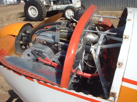

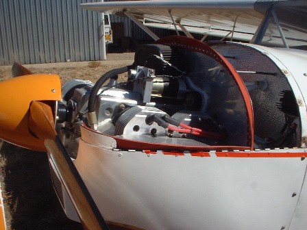

Postby Boet » Wed Apr 10, 2013 8:40 pm

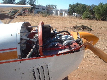

Juan, kyk die ou se baffle system. Dis meer "vliegtuig", en is oor donkie-jare bewys om te WERK!! Die Jabbie enjins sal baie beter diens gee as hulle ordenlik afgekoel word!! ## ## ## ##
Posts: 1262
Postby Jean Crous » Thu Apr 11, 2013 7:47 pm
(^^) (^^) (^^) Daar is nou die regte manier om n lugverkoelde enjin koel te hou, waar het ek dit gesien..............o ja, Lycoming, Franklin, Continental, Revmaster, Limbach ens :lol: :lol: :lol:
Jean.
Postby Boet » Wed Apr 17, 2013 1:56 am
Yip, there you have it! (!!) Try and get Tony Bingelis`s book on engine intallations. It will save you both money and time.....especially money.......... ## ## ## ## ## ## ## ##

Postby JuanMarais » Wed Apr 24, 2013 1:14 pm
Engine swaai en oil pressure is daar. Nou net cowl spray en asook finale spray (kleur) werk. Papiere in vir registrasie is in, so hy kom einde se kant toe.

Postby Mogas » Wed Apr 24, 2013 9:06 pm
Boet wrote:Juan, kyk die ou se baffle system. Dis meer "vliegtuig", en is oor donkie-jare bewys om te WERK!! Die Jabbie enjins sal baie beter diens gee as hulle ordenlik afgekoel word!! ## ## ## ##
Sorry Oom!
Through I have nothing to gain from this I can't sit back and watch the advice given without chipping in.
I dealt with the owner of this very plane you posted pictures of.
He had BIG cooling problems.
Forget his name now but he was from Namibia.
I cut my teeth on Lycomings and Continentals so I know where you are coming from.
These Jabies must have the correct cooling for long life. As much as possible of the incoming air must be directed around the heads, the barrels don't need it.
In our experience the only road to success on these is to use the Jabiru supplied ducts and the lip on the bottom as Juan has done. Its the only way to keep the CHTs within limits.
The proof in the pudding is KFA's trainer easily reaching 1000hr TBO on the topend using 95ULP not even Avgas.
Nottaquitta
Postby Boet » Wed Apr 24, 2013 9:30 pm
Mogas, I rest my case, and bow before and respect your superior knowledge about cooling a Jabbie engine. Thank you for sharing. We appreciate! (^^) (!!)
