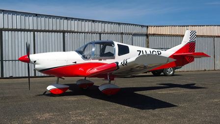

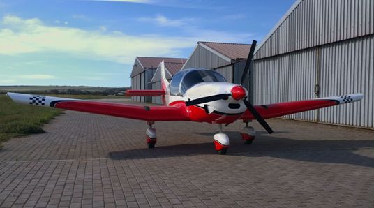

So lyk Manie se hannewerk wanneer alles aangesit is. (^^) (^^) (^^) (^^) (^^)

Rudi Pretorius
Posts: 23
Joined: Wed Apr 21, 2010 3:05 pm
Location: Polokwane FAPI
Re: Manie se Raven
Postby Rudi Pretorius » Mon Sep 28, 2015 9:47 am
Joh-joh
Moet se dit is een van die mooiste Ravens wat ek gesien het, of kleurskema wat hom so mooi maak.
Watse tipe vlerk het julle opgesit......lyk nie soos 'n standaard Raven vlerk nie. Het nog nie 'n Raven met so vlerk gesien nie, slegs die Zodiacs met sulke vlerke gesien (high speed wing)
As dit nie die standaard vlerk is nie, hoe gaan die vlieg eienskap verskil met hierdie vlerk?
Rudi
Last edited by Rudi Pretorius on Tue Sep 29, 2015 8:08 am, edited 1 time in total.
Wallaby
Posts: 158
Joined: Wed May 14, 2008 3:52 pm
Location: Western Cape
Re: Manie se Raven
Postby Wallaby » Mon Sep 28, 2015 2:14 pm

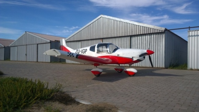

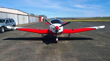

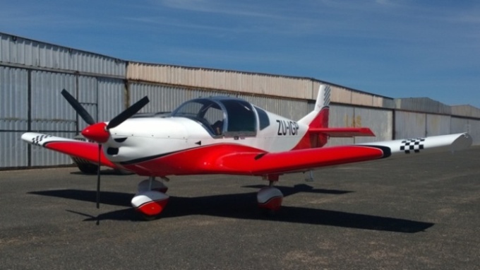

Dit is dieselfde tipe vlerk as die speedwing van zodiac. Justin Schoeman se Raven het ook die vlerk op. Performance gewys sal hy vir jou op die stadium beter syfers kan gee. Jy verloor met die klim omdat die vlerke minder lift gee. Cruise speed is klein bietjie hoër as gewone Raven. Stol spoed is ook hoër. Die meeste van die vlieg wat ek doen is onder 3000 voet bo seespieël so ek gaan nie die klim performance so erg verloor nie, maar die kleiner vlerk hanteer turbilensie baie beter as die gewone vlerk en dit gee my 'n groter vliegruimte omdat ek meer kan vlieg gedurende die warm droë somers wat ons hier in Wes Kaap het. Ek het bietjie met die Zodiac met die speed wing gevlieg en dit is hoe ek op die besluit gekom het.
Die Raven se airframe vlieg nie gemaklik sodra jy naby 120mph kom nie. Ek dink die drag van die airframe raak dan te veel. Dis hoekom ek probeer het om cowling so aerodinamies te maak as kan en die wheel spats op te sit en wing root fairing op te sit en al die rivet gaatjies toe te maak met epoksie. By my deure, het ek die plaat wat die lexan vashou op die deur raam, groter gemaak sodat die deure flush kan pas en daar nie opening is tussen die deure en vliegtuig raam is nie.
Agter op die stert het ek 'n fairing gemaak wat bo-op en onder die horisontale stertvlerk kom, om die gapings daar ook toe te maak.
Hopelik het al die drag reductions 'n positiewe invloed en sal die aerie makliker teen laer krag verstelling vlieg teen 120mph topspoed.
Verder het die kleurskema en cowling en wheel spats en die deure en windscreen raam ( wat ek ge-polish het dat aluminium blink ), baie te doen met die anderster "look" wat vliegtuig het. Oorspronklik wou ek die aerie heel rooi gemaak het, maar toe ek dit neem na Boet om vir my die cowling te maak en te verf, het hy op sy bank in werkswinkel gaan sit en die aerie so sit en kyk, en my so skeef gekyk en gesê dat hy beter gaan lyk as daar wit by is. Nou is ek baie bly dat ek na sy raad geluister het. (!!) (!!)

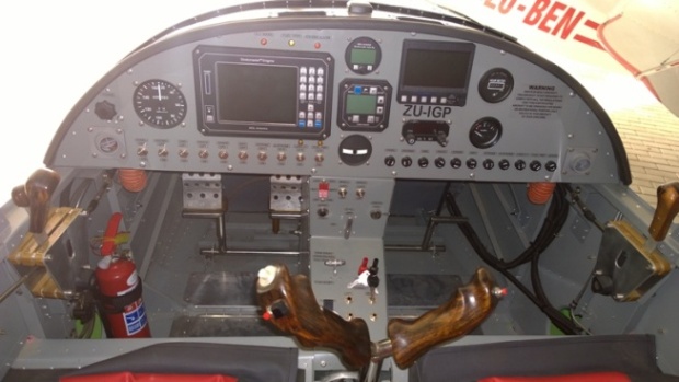

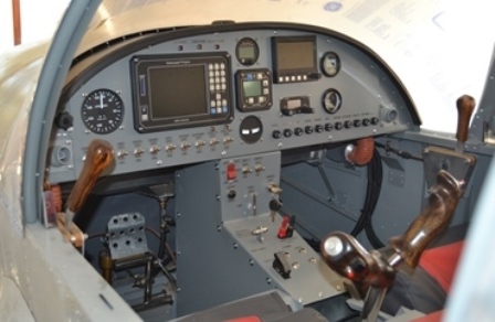

Hier is nog so 'n paar fotos.
Die throttle quadrant en stick grips het ek gemaak uit "railway sleeper" hout. Glad nie so hard en swaar soos wat mens dink nie.
Ek verkies die Military look cockpit, waar ander mense weer 'n meer automobiele styl verkies.
