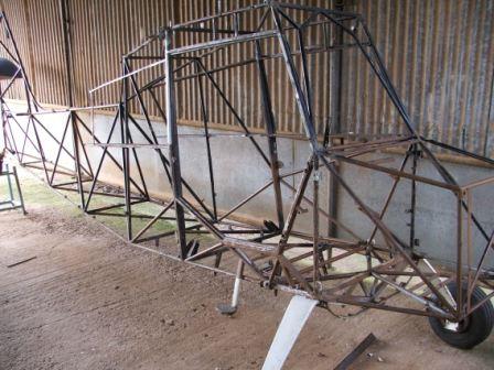

Wat is so rooi/bruin? is dit roes of houtwerk?

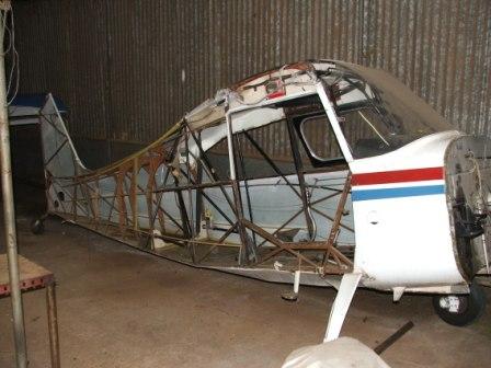

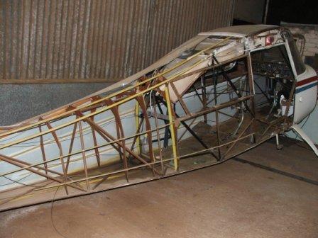

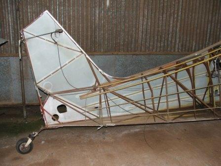

thys bas wrote:Mooi Goose, ons sien uit na jou bouery!
Lekker werk.
Daar is hout en die Rooi/bruin is die kleur van die primer op die raam. Omtrent al die hout sal aan gewerk moet word( nuwe rips )
Al wat lekker is van die werk is, ek word nie aangejaag deur n baas wat sy geld soek nie :mrgreen: EK IS DIE BAAS (-)

Goose waar gaan jy die hout kry vir die herstel werk en watse tipe gaan jy gebruik?
Flying feeds the soul!
Goose
Location: Pretoria, FAWB
Re: My Fourth Home build (Citabria rebuild)
Postby Goose » Sat Apr 02, 2011 8:01 pm
JvTonder wrote:Goose waar gaan jy die hout kry vir die herstel werk en watse tipe gaan jy gebruik?
Al die rips wat vervang moet word is drie laag ply-wood so ek gaan die vervang met drie laag marine-ply en vir die fabric formers sal ek origin-pine gebruik. Silvertin hout handelaars kan die hou voorsien :wink:

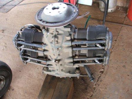

Die Bipe is op ys gesit, staan in die container, 0200 enjin en al. Eienaar se vrou en kind hou hom te besig, en hy het Super Cub gekoop. Bipe se ou 0320 moet daar in. (**)
