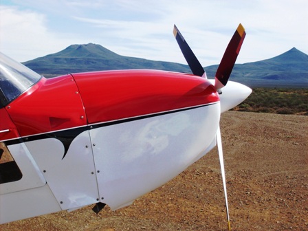

Boet wrote:2.27:1
Ok in jou opinie watter een is beter die 2.27:1 of die 2.43:1 (of is dit 2.34:1). Soos ek dit verstaan draai die prop stadiger op die 2.43 maar die motor loop teen hoër rpm maar jy kan groter prop swaai? Wil jy nie eerder dit motor stadiger laat draai nie en die prop vinniger soos met die 2.27 nie?

Met die 2.43:1 ratkas is daar nie resonansies nie. Met die 2.27:1 wel. Tussen 3800 en 4200rpm. As ek kon kies 2.43, maar my bank se ek moet stil sit tot die geit bedaar. :(

Boet wrote:Met die 2.43:1 ratkas is daar nie resonansies nie. Met die 2.27:1 wel. Tussen 3800 en 4200rpm. As ek kon kies 2.43, maar my bank se ek moet stil sit tot die geit bedaar. :(
Dankie Boet, soos hulle sê agterosse kom ook in die kraal, nou verstaan ek.
PS: Ek het 2.27:1 ratte te koop as jy so weet van iemand. :wink:
More Boet,
Is dit met alle 2.27:1 ratkaste of is dit net geval van die prop en die ratkas?

Baie dinge kom in play met resonansie. Hoeveelheid silinders, 2 slag of 4 slag, hoeveelheid lemme en natuurlik: Rat verhouding. Het onlangs n BMW installasie getoetsvlieg. 2 Silinders, 4 slag, 3.4 something ratkas, en 3 lem Kief propeller. Die resonansie was so erg, die prop se lemme het in "torsional vibration flutter" gegaan, met gepaardgaande woooow wooooow wooooow vibrasies en natuurlik geraas. Ek was baie dankbaar om weer terug op Moeder-aarde te wees. Dit nadat ek die eienaar van die vliegtuig verseker het, die proppie is te jonk, hy gaan nie werk nie. Toe gooi die man sy speelgoedjies alles uit die kot. Maar nou jaaaaaa. Probeer toe dieselfde errie met my P-Prop, en WAT n verandering, smoooooth, en effektief.
Selfs fabrieks vliegtuie het resonansie. Die Piper Cherokee 180 het n waarskuwing, dat jy nie vir lang tye tussen n sekere rewolusie range mag vlieg nie. Ja: resonansie. Direkte aandrywing, en metaal prop. Alle masjienerie, wat in die rondte draai of op en af, ( Jaaaaa JY ook, pasop!! :o ), ontwikkel resonansie teen n sekere spoed! Lekker wees!! vhpy
