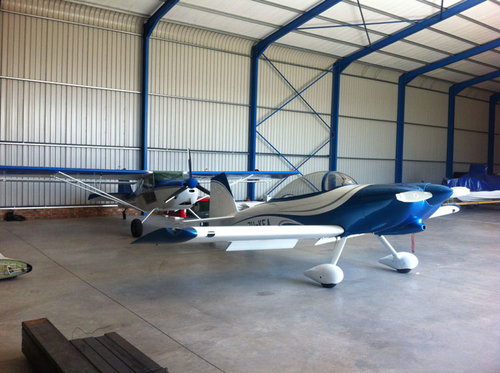

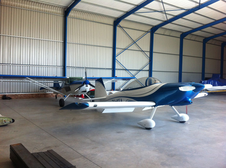

Eerste ontbyt met nuwe toy (^^)
Nou bly altwee my girl friends saam in een huis :twisted: :twisted: :twisted: :twisted: hier kom vuurwerke :lol:

Blou en wit airies in blou en wit Hangar. (^^)
Altwee vliegtuie is pragtig vhpy

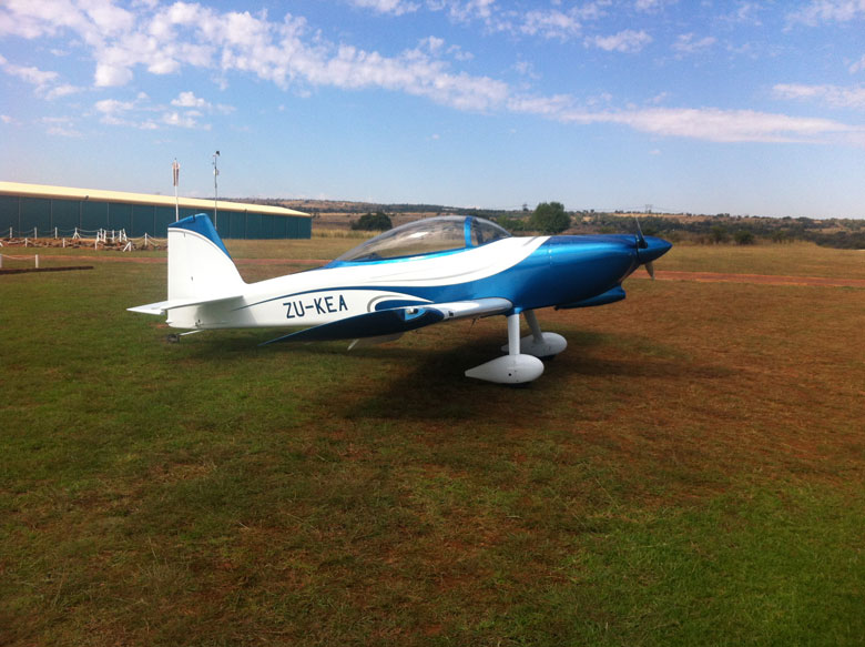

Dit lyk mooi, lyk my daar is nog baie plek in daai hangar vir nog speelgoed.
As ek terugblaai sien ek die RV se baffles is swart geverf. Is verf nodig vir baffles en maak swart dit nie moelik om olie of ander probleme te sien nie?

ppakotze wrote:Dit lyk mooi, lyk my daar is nog baie plek in daai hangar vir nog speelgoed.
Groete
P.
Hi P
Ek het die vliegtuig so met swart baffels gekry, daar is geen nut om dit te verf nie. Ek het al baie verskilende kleure baffels gesien. Ligte kleure werk beter as jy iets wil sien.

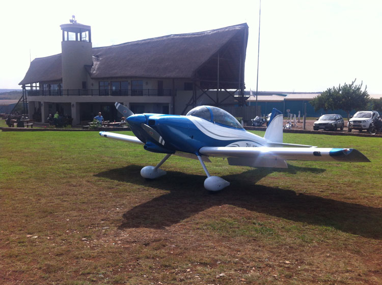

Het vandag in Musina gaan werk met die airie. Die vront wat gauteng pla is nie gaaf vir vlieg nie, lank laas so gestamp en skut :(

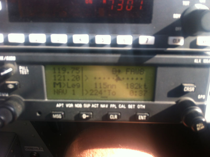

Vir die 3.3 ure vlug het ek 115lt gebruik +/-36lph teen 170kt (^^)

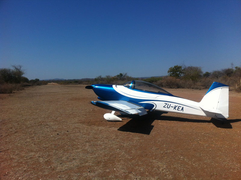

Op die plaas
Die noorde kort baie reen !!
Polokwane, en toe wil hulle weet waar gaan ek so haastig heen
Kon seker nie glo wat hulle op radar sien nie LOL
