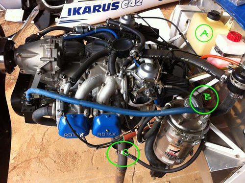

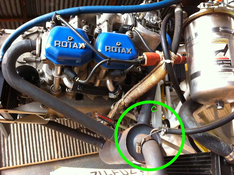

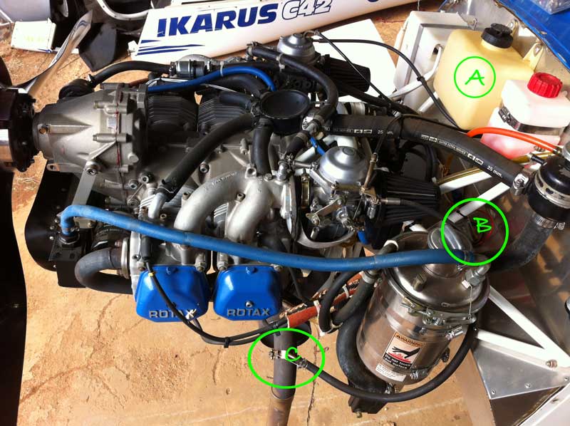

Het nie veel kon vlieg die naweek nie net .2 gevlieg. Weer was nie vlieg vriendelik nie. Ek moes my cowl mod om koue lug by die airfilter te kry, die TCU bring die boost terug want die airbox temp word te warm, maar nou is hy reg na die mod. Dit wil lyk hy is bietjie vinniger as wat hy was en klim ook bietjie beter :twisted:
Die naweek is dit Nylstroom toe (^^) (^^)
Oom Boet net vir jou :wink:
A) tank
B) pump
C) nozzle

Postby thys bas » Wed Jul 18, 2012 9:16 pm
Dankie vir die fotos Goose.
Is die nozzle 6mm Stainless steel pyp of is daar spesiale punt aan met 'no-flash-back' spuitstuk ingebou? Is die pomp net gewone elektriese brandstofpomp? Gebruik jy diesel of daardie olie wat aerobatic manne gebruik wat glo nie die vliegtuig vuil mors nie? Hoeveel sekondes diesel hou die bottel?
NOU het jy ons baie nuuskierig!
