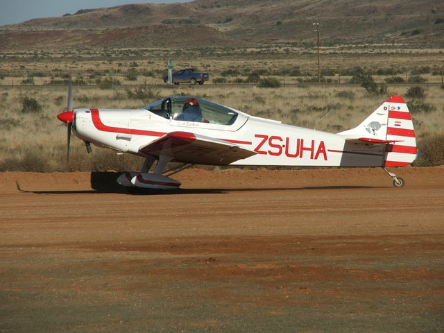

Ek sal ook wanneer die tyd reg is meer ernstig kyk na jou BB. Hieronder is 'n foto van jou opstyg in Carnarvon in 2006 vhpy
Groete
Andre
Boet Carnarvon 2006
Picture 098 [640x480].jpg (65.34 KiB) Viewed 2544 times
Postby Boet » Sun Feb 10, 2008 11:14 pm
Andre, hulle groet hom die "Fighter Ultralight", maar dis maar eintlik n Flightstar enkelsitplek. Die planne is nogal deeglik met ordentlike CAD tekeninge van al die fittings wat jy moet laat laser-cut. Ek het nog altyd van die Flightstar gehou. Die errietjie het so n oulike houding. Dankie virrie mooi foudie van my errie op Carnarvon. Ek kon nie die fly in haal verlede jaar nie. Hoop ek sal dit vanjaar kan maak :!:
