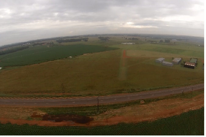

Wonderlike ooste wind moes my weer die geleentheid gee om RW 09 te oefen ....arggg.... (**)
Moes weer RW 09 tackle !!!

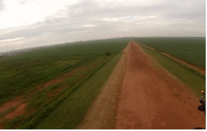

Also nice crosswind.... (**)
Crosswind !!
