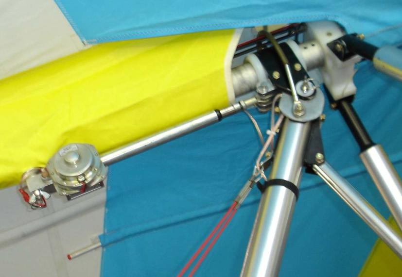

Hi everyone!
Here is my Poisk-06 with the Hirth-3701ES ,trimmer and other toys...
http://delta.wtr.ru/files/CRW_3837.jpg
http://delta.wtr.ru/files/CRW_3831.jpg
